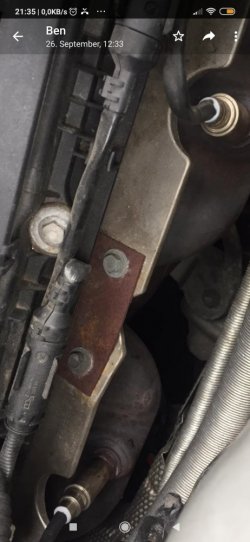

Check mal die Blechschalen am Kat und das Hitzeschutzblech am Auslass, die scheppern gern.
Bild mal schnell von @b2011 geliehen!
Und hier das Blech um den Kat:
