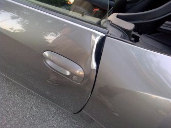

Meine Tür sieht in etwa so aus wie bei nahodo, nur dass sie schwarz ist.
Ich denke ich werde die Woche mal Angebote einholen. Vielen Dank soweit

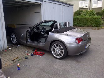

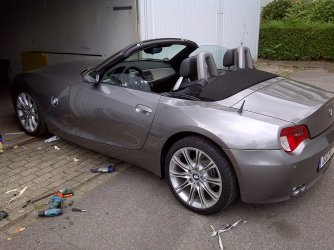

so, kurzes update- tür ist perfekt lackiert worden, man sieht keinen unterschied. heute habe ich sie mit einem kumpel eingebaut, ist schon nicht einfach, aber wir haben es geschafft.
bilder gibbet später
ohne tür war auch schön, hat was von z1 :-) nach dem einbau kann man sehen, dass die farbe und spaltmasse perfekt sind!
