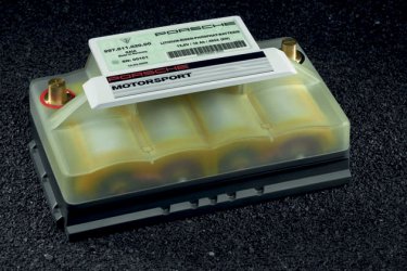

Der Porsche Akku ist nichts für Normalsterbliche :confused: Es gibt aber noch Lithium-Eisen-Phosphat (LiFePO4) Akkus, eine Weiterentwicklung der Li-Ionen-Akkus mit besserer Lebensdauer und Temperaturstabilität. Wenn meine Autobatterie drauf geht spiele ich freiwillig das Versuchskarnickel sofern das technisch möglich ist.
Hi,
Die LiFePo Zellen sind aber nicht Hochstromfähig, das ist deren Nachteil, die können mit max 2C belastet werden. Da wird es dann beim Anlassen schon kritisch da dann die Spannung restlos zusammenbricht und du die Zellen bei öfterer Belastung killst. Die sind also nicht geeignet.
Das ist aber im Elektromodellbaubereich anders. Die ersten LiFePo Zellen in Becherform von A123 sind mit 25C belastbar und eine Tiefentladung auf 0V stecken die auch ohne Probleme weg. Weitere Vorteile gegenüber Lipo Zellen sind die hohe Zyklenfestigkeit und die hohe Eigensicherheit im Falle einer Beschädigung der Zelle. Als vorkonfektionierte Batterien für Motorräder gibt's die bereits... http://shop.strato.de/epages/613330...h=/Shops/61333079/Categories/motorradbatterie
