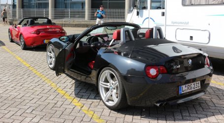

Das sehe ich genauso .... habe auch die Eibach Federn verbaut, dazu SWP hinten, finde es auch perfekt ausbalanciert. Hier auf dem Foto war der Zetti voll gepackt, also mal locker so 50-80kg im Kofferraum und der Tank fast voll.
