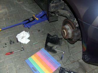

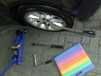

1. Abnehmen des hinteren linken Rades
Das hintere linke Rad wird abgenommen. Wagen gegen wegrollen sichern, vor dem Anheben die 5 Radbolzen lockern. Am einfachsten mit dem Hazet Verlängerungsschlüssel (Nr. 771-17). Danach Wagen anheben und Radbolzen heraus schrauben. Das Rad abnehmen.

Die Abdeckung im Radkasten ist mit drei Blechschrauben, zwei von vorn, eine von unten, Schlüsselweite 8mm und einer Mutter Schlüsselweite 10 mm befestigt. Auf dem Bild ist sie abgenommen.

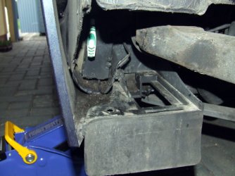

3. Reinigung des Ablaufes
Am Ende des Ablaufes befindet sich eine Gummikappe. Zur Vollständigen Reinigung sollte man sie abnehmen, sauber machen und wieder anbringen. Das erfordert etwas Geschick, wenn man sie etwas einfettet geht es leichter. Vorher den Ablauf reinigen. Ich habe das mit einer alten, abgebrochenen Zahnbürste gemacht. Man sieht auf dem Bild das man ohne Schlangenhände schlecht an die Stelle gelangt, wenn man nicht die Verkleidung abnimmt. Das Loch, durch das man von unten greifen kann, ist nicht unter dem Ablauf.

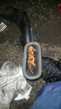

Ich würd einfach aufbocken, gegen runterfallen sichern und dann mit der Taschenlampe nach oben, den Gummi (schaut aus wie ein Pluszeichen) inkl. der Halterung im Rohr abziehen, mittels Nassstaubsauger alles was im Schlauch und Wasserablaufkasten der Hydraulikpumpe ist, absaugen....

Nach dem Loch folgt ein ca. 33cm langes Rohr, welches verstopft sein kann, daher nutzt nur absaugen.

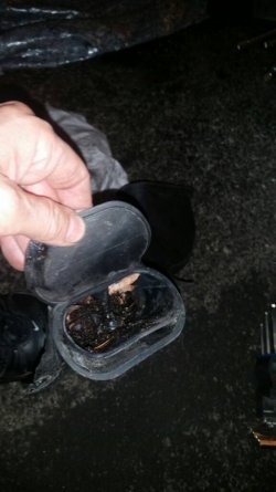

Die Gummitülle war noch auf dem Ablaufrohr, das Rohr habe ich auch mit der Zahnbürste schön sauber gemacht.
Weiß aber nicht ob ich die heute Abend noch einmal benutzen kann. ;)

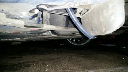

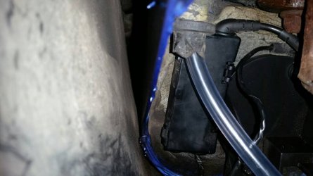

Wollte mal meine einfache Lösung für die schnelle Kontrolle der Wasserabläufe mitteilen.
So ist es jederzeit möglich, Kunstoffummantelten Draht durchzuschieben o. einfach einen Staubsauger ranzuhalten.
Natürlich kann man die Proppen raus nehmen, aber die Fahrgeräusche nerven dann doch irgendwann;)

Hallo Bernd,
das ist gut, das werde ich auch mal probieren!! :thumbsup::thumbsup:
