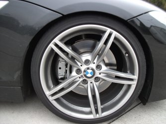

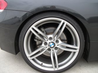

@Jürgen:
Deine Bremsscheiben sehen schon leicht bläulich aus. Die fasse ich lieber nicht an, bevor sie abgekühlt sind :-))))))
Der Tipp mit dem richtigen "Einfahren" neuer Scheiben und Beläge hat zwar primär nichts mit dem Thema zu tun, ist aber interessent. Danke.
