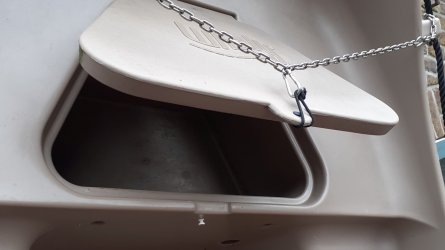

Die Batterien würden im ehemaligem "Tankfach" im Bug Platz finden.
