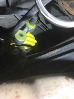

Hallo zusammen,

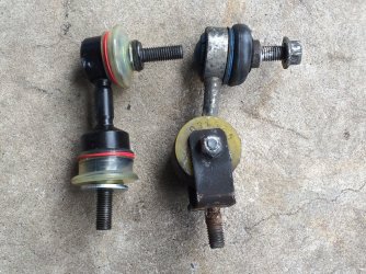

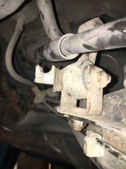

mein Auto war kürzlich auf der Bühne. Da habe ich festgestellt, dass die Koppelstangen an der HA doch ziemlich fertig sind. Mutmaßlich noch nie gewechselt. Gleiches gilt wohl für die Stabilager der VO. Ich würde das gerne bei nem Kumpel auf der Bühne selbst machen und habe ich schon durch Beiträge im Forum und YouTube Clips geklickt.
Vielleicht hat ja jemand Tipps oder Anregungen? Ich bin kein Schrauber, habe aber mit Hilfe schrauberfahrener Kumpels immer mal wieder etwas am Fahrwerk gemacht. Federunterlagen HA eingebaut wegen Hängearsch, VO querlenkerlager gewechselt.

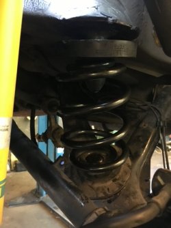

Koppelstangen geht auch in der Garage auf Böcken.
Aber ich befürchte das alle anderen auch nicht so sichtbaren Buchsen ein ähnliches Schicksal haben.
Da ist die Frage ob man das nicht für etwas AUA-Geld machen lässt. Das geht in der Garage sehr schwer.
Also Hinterachse komplett raus und einmal alles.
Wird schon 1500 Steine kosten aber danach fährt sich das Ding wieder wie es soll für weitere 10 Jahre....
Die Tonnenlager der HA wurden vor 2 Jahren gemacht. Diff-Lager und koppelstangen jedenfalls seit 2011 nicht :) :-)
@pat.zet vielen dank für die Info.
Lässt sich der Einbau selbst bewerkstelligen? Hat das schon einmal jemand hier gemacht?

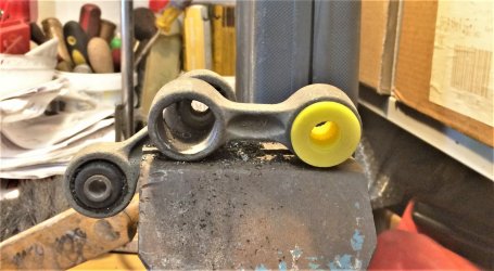

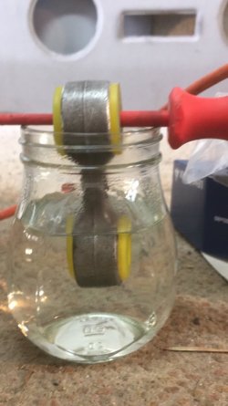

Also @pat.zet und ich haben das schon selbst getauscht, etwas aufwendig ist die Vorbereitung, aus den „alten“ Koppelstangen müssen die Gummilager operiert werden. Die Montage ist dann schnell erledigt wenn man die PU Lager vorher in warmen Wasser „einlegt“.
