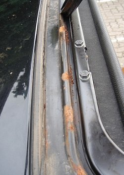

Hatte auch die Korrosion am Schiebedachrahmen, nur bei weitem nicht so heftig wie abgebildet.
Da es ein Schraubteil ist, war die Rettung durch Sandstrahlen und neu beschichten reine Formsache.
Auffällig war, daß werksseitig nur eine äußerst dünne Plörre als Beschichtung aufgetragen war,
ungefähr die Schichtdicke von Spraydosenlack. Konnte nicht gutgehen!
Ansonsten keinerlei Rostprobleme, es zahlt sich sicher auch aus wenn man nie im Winter
fährt.
