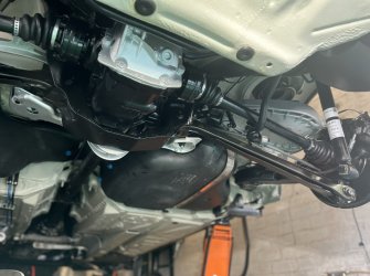

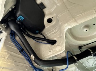

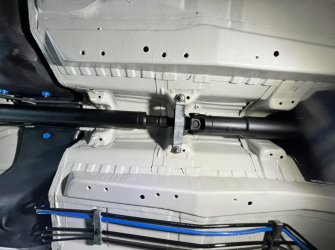

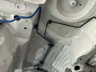

Anbei ein paar Bilder meines BMW E46 Cabrios, welches ich letztes Jahr neu aufgebaut habe.
Genau so soll der Unterboden möglichst lange schön aussehen. Gleiches gilt fürs Z4M Coupe.
