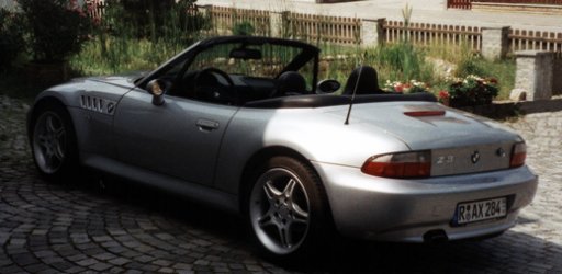

Ich habe mal ein Bild beigefügt, leider sieht man wegen der Lichtverhältnisse den Übergang Reifen zu Radkasten nicht besonders.

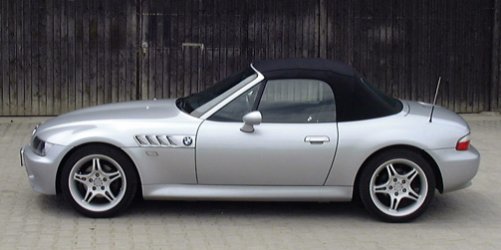

Ich habe noch ein (vielleicht aussagekräftigeres) Bild gefunden!
