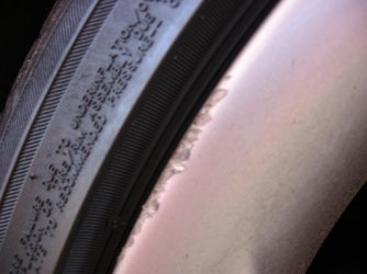

Moin,
weil ein Idiot meinte auf meinem bordsteinfreien Parkplatz (Privat) parken zu müssen, mußte ich notgedrungen mein Fahrzeug an der Straßenseite abstellen um zu meinem Büro zu gelangen und wie es so is..... ratz einmal am Bordstein lang. Sch.......! Selbstreparatur ist so eine Sache. Nachher richtet man noch mehr Schaden an. Hat einer Erfahrungen mit einem Felgendoktor, welche Kosten da auf mich zukommen???? Ist nur ein reiner Oberflächenschaden wie man dem Bild auch entnehmen kann.

Ein paar zusätzliche Infos wären nicht schlecht.
Ist die Felge einteilig, zweiteilig, lackiert, verchromt, glanzgedreht....

Hallo sreok,
habe bei einem absolut vergleichbaren Schaden (einteilige Felge) 80€ für die Reparatur gezahlt. Vielleicht nicht so ganz preisgünstig, dafür hat's dann aber wieder ausgesehen wie neu.
Hat bei mir ein Lackierer vor der Haustür gemacht. Nix Felgendoktor.

Moin Chris,
sind die einteiligen BMW Elipsoid-Felgen 107. Lackiert gehe ich mal von aus, sonst würde es ja wohl nicht aussehen.
