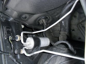

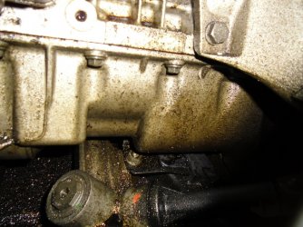

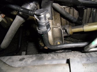

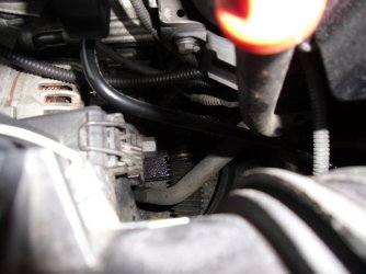

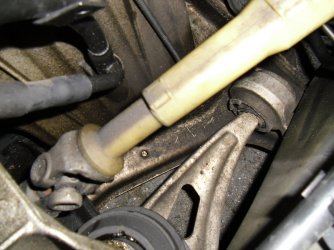

So habe mal Bilder gemacht. Sieht doch nicht nach Wannendichtung aus?
Was meinen die Experten?
Beim Vorbesitzer wurde mal die Ventildeckeldichtung erneuert! Könnten das noch die " Reste" sein?
Beim mittleren Bild, linke Seite: Fehlt da eine Abdeckung oder ist das zum Kotflügel Beifahrerseite bei euch auch offen?
