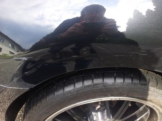

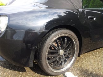

Hallo Leute, was sagt ihr? Ich hab gesehen im Netz gibts einige aber müssten alle lackiert werden. Wäre der Wechsel einfach?

Ich muss dazu sagen das ganze ist stark eingedrückt. Sieht man evtl nicht so gut
Brauch ich garnicht lange zu raten: Neu bzw. gebraucht kaufen. Wie soll denn der Lackierer jemals wieder die Kante am Radlauf sauber hinbekommen? Wenn, dann nur mit ordentlich spachteln. Das Blechteil grundiert kostet bei BMW ca. 340 Euro.
Der Wechsel ist nicht soo schwer, aber eben auch nicht in ner halben Stunde gemacht.
Edit: Wenn es natürlich einfach nur weg sein soll, ist Spachteln evtl. günstiger. Wenns ne gescheite Lösung werden soll, dann muss das Teil ersetzt werden.
Der Kotflügel ist nur geschraubt - Heckschürze lösen, die Metallblende zwischen Koefferraum und Verdeck lösen, Kofferraumscharnier muss auch ab, wenn ich das richtig in Erinnerung hab ... einfach mal schauen.
Neu kaufen ist besser, jedoch stell Dich drauf ein, dass Du mehrere kaufen musst - bei mir brauchte BMW drei Teile bis einer maßhaltig war - die anderen waren nicht ok was an der Fertigungsverlagerung nach Südafrika liegt.
Wie groß die Wahrscheinlichkeit ist, dass noch solche Schrottteile im Umlauf sind? Wer weiß .... &:
