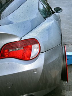

Hinten hat er die Felge, M3 9,5x19 hinten265/30R19 ET27 13,27kg
Ich habe 10,5x19 ET22 mit 275/30R19 und die Radläufe müssen min. 3cm verbreitert werden. Zusätlich muss die Stoßstange und die Seitenschweller angepasst werden damit die Spaltmaße passen.
Heute habe ich den Wagen abgegeben und Bilder gemacht.
Mir scheinen 3cm bei 9,5x19 ET27 etwas viel zu sein. Sieht auf den Bilder eher nach 1,5 cm aus.

Sicher das es 3cm bei Sedan waren? &:
moin erstmal,
ja, es wurden an jeder seite 15 mm gezogen = 30mm :M
@ DaLorD
wenn du es bei wiesmann machen lässt, wird es bei dir billiger,
denn ich war das versuchsobjekt :X und nun ham se alle unterlagen
und werte.
edit: hier mal ein bild
ich denke das passt so und schaut nicht aus wie ein schlauchboot :d
