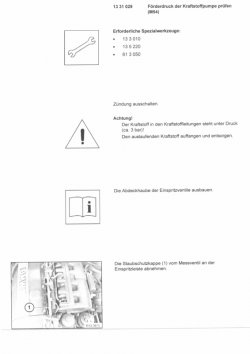

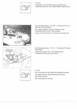

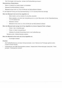

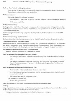

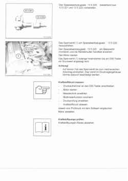

Moin,
habe Dir Info gesucht, schau mal.

Sorry, damit kann ich wirklich nichts anfangen, :-( da ich mich mit der Technik nicht auskenne.
Die aufgezählten möglichen Fehlerquellen sind nur spekulationen die ich aus Erfahrungsberichten aus dem Internet entnehmen konnte.

Also der Motor starte ja anstandslos, oder? Dann wird`s nix mit der Kraftstoffpumpe sein....
