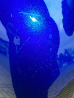

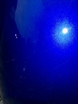

Meine Frau ist heute morgen mit dem Honda-e in der Waschstraße gewesen und heute mittag habe ich viele Kratzer und Schleifspuren an der Karosseriekante links hinten entdeckt. Bin sofort zur Tanke und habe das gemeldet, aber Chefin war nicht da, also nur Fotos und erstmal warten.
Habe ich überhaupt eine Chance auf Erstattung oder ist das Ganze eh sinnlos?
Ein paar Kratzer lassen sich bestimmt rauspolieren, aber bei einigen sieht man das Weiße(Grundierung?).
Ob du den Schaden ersetzt bekommst kann ich nicht sagen aber ob es schon die Grundierung ist kannst du feststellen wenn du Wasser über die Kratzer laufen lässt. Verschwinden die Kratzer lässt es sich auspolieren wenn nicht ist der Kratzer bis auf die Grundierung da hilft Politur nix mehr.
Wahrscheinlich wirst Du nicht beweisen können, das DIESE Kratzer wirklich von der Waschanlage stammen...!?
Die Art der Kratzer sieht für mich auch nicht nach Waschanlage aus...
Dennoch viel Glück!
Ich hatte mal einen ähnlichen Fall. Die Chancen auf Ersatz durch den Betreiber der Waschanlage sind ... gering.
Wenn, sollte man gleich nach der Wäsche die Kratzer melden und dem Betreiber die Chance geben, sich das anzusehen. Im Nachhinein wirst Du es schwer haben.
Tatsächlich sehen die Spuren auf dem Bild für mich aber auch nicht nach Waschanlage aus.

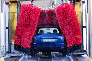

Das ist so eine Anlage wie sie an der Tankstelle steht. Die Schäden sind definitiv neu und nicht anders erklärbar.
Beispielbild

würde mal sagen, das kann man praktisch wegpolieren. Wenn ich überlege, was Hermann für Kerben hatte und davon nach der Aufbereitung fast nichts übrig geblieben ist, sollte das klappen.

Ggf. wurde das Auto beim Rangieren gegen einen Busch / eine Hecke gesetzt? Hinten an einer Ecke würde passen und merkt man auch nicht unbedingt sofort…
Es sieht mir persönlich nach Ästen aus, welcher Pflanze auch immer, die da gewirkt haben und weniger nach rotierenden Bürsten…

Auf dem Foto sieht man nur die ganz groben Kratzer, die feinen sind nicht zu erkennen und bei denen sieht man ganz genau die Rotation der Bürsten um die Ecke der C-Säule herum.
Einen Kontakt mit Ästen kann ich definitiv ausschließen, der Wagen pendelt nur zwischen Carport+Tiefgarage.
Am Tag vorher war da auch noch nichts.
