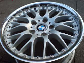

...habs auch selbst gemacht. Ist kein so großes Problem, wenn man sich an die Angaben des Herstellers hält, so wie Z on speed es schon erwähnt hat. Schrauben immer gegenüberliegend festziehen mit leicht- bis mittelfest Loctite. Felgenstern und rest zugehörig nummeriert und Sternposition markieren, so dass er wieder so sitz wie er war. Habe die Felgen dann zum polieren gegeben... Hab sie, um ihn im Winter nicht auf die 19er stellen zu müssen.
Stern hab ich so gelassen, da die Farbe noch okay war.
AW: Kreuzspeiche 42 (geschraubt) aufbereiten lassen
Hast Du dabei die selben Schrauben wiederverwendet?! oder neue von BBS bezogen? ...und mit welchem Drehmoment hast du sie angezogen?!
Florian
hab neue genommen, 30 Nm
Problem wird hier allerdings sicher die fehlende Lackschicht sein.
Somit muss ständig nachpoliert werden.
Sieht aber trotzdem gut aus.

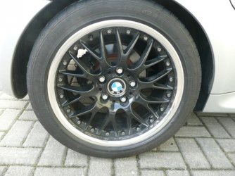

hier meine Variante: Stern pulverbeschichtet, Bett poliert, Fa. Politec in Troisdorf, TOP Arbeit, habe allerdings 3 Wochen warten müssen.
Was hat denn der Spass gekostet? Musstest du die pellen vorher abziehen?
gerne auch per PN
beste Grüße
60,- Euro pro Felge, Reifen habe ich selbst abgezogen, die Felgen sind dort auseinandergebaut worden.
60,- € sind nur für das Polieren, die Sterne hat der Vorbesitzer pulverbschichten lassen. Ich glaube, die machen das aber auch bei Politec. Preis einfach mal anfragen!
