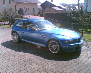

Als Anhang noch ein Bild von meinem Schätzchen!!
Gruß Eugen

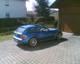

hab mal ein Handy-Bild von den Rondell gemacht
AW: Kreuzspeiche 42 in 18 Zoll möglich?
Sieht einfach nur Geil aus! Top :t
