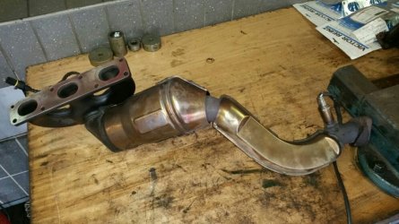

Vor einigen Monden hat an meinem Coupe der Auspuff angefangen am Krümmer komische Geräusche zu machen. Meine Diagnose waren defekte Flanschdichtungen. Krümmer abgebaut und festgestellt, dass beide Flansche verzogen waren. Also mal auf die Suche nach jemand machen der das Geraffel überhaupt spannen kann und will.
Nu wurden die Krümmer geplant und wieder montiert.
Das Ergebnis war: minimale Verbesserung der Sprachausgabe.

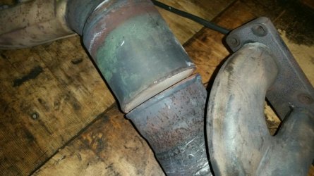

Neue Diagnose: Loch im Kat unterm Abschirmblech!
Also nochmal ausgebaut und Abschirmblech entfernt...... nu isser wieder normal
