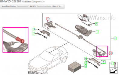

Hallo Zusammen,
durch ein klapperndes Geräusch während der Fahrt bin ich vor kurzem darauf aufmerksam geworden, dass das Kugelgelenk der Verschlussmechanik bei meinem Dach auf der Fahrerseite herausgesprungen ist. Das Dach schließt also zur Windschutzscheibe nur noch über eine der beiden Krallen und die lange Stange schlägt dementsprechend auf der Fahrerseite hin und her.
Ich habe es vorerst wieder montiert bekommen, jedoch ist es mir dann gestern Abend nach dem offen Fahren beim Schließen wieder herausgerutscht.
Kennt jemand das Problem und vielleicht auch eine günstige Lösung? Ich möchte ungern bei BMW dafür den kompletten Verschluss austauschen lassen. Vermutlich ist ja nur die Äußere Gelenkschale ausgeschlagen. Diese könnte offensichtlich über ein Schraubgewinde einfach von der Stange demontiert und ausgetauscht werden.
LG
Sebastian

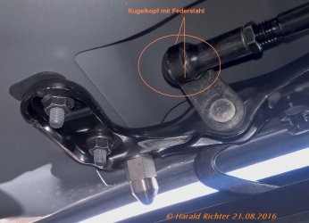

Danke für den Tipp, habe mir das vor einiger Zeit bereits angeschaut und das Stück Federstahl wieder in die richtige Position geschoben bekommen, ohne die Verkleidung abnehmen zu müssen. Dabei ist mir jedoch aufgefallen, dass die eigentliche Kugelpfanne bereits sehr verschlissen ist. Ich befürchte das ist nur noch eine Frage der Zeit bis diese komplett ausbricht, da sich im Bereich der Nut bereits erste Ermüdungsrisse ausgebreitet haben. In der Zwischenzeit habe ich die entsprechende Kugelpfanne auch online gefunden, bin da jedoch aufgrund dessen, dass es jetzt erstmal wieder funktioniert nicht mehr weiter hinterher gegangen.
Nebenbei sei erwähnt, dass mir das ganze nur passiert ist, weil ich in einem Moment in dem der Wagen ziemlich schief stand (links wesentlich höher als rechts) unbedacht das Verdeck geschlossen habe. Die dabei wirkenden Querkräfte haben es dann scheinbar rausgehauen..
Kann mir jemand sagen, wie die Einzelteil-Nummer der oben gekennzeichneten Kugelpfanne lautet? Leider ist das in dem ETK auf bmwfans.info nicht weit genug aufgeschlüsselt. ich finde nämlich einige Kugelpfannen bei Leebmann, eventuell handelt es sich dabei um die richtige..
Im Anhang noch ein Bild von @pixelrichter .
Auch wenn das ursprüngliche Problem seit 2016 nicht nochmal aufgetreten ist, habe ich mir den Austausch für diesen Frühling fest vorgenommen. Alleine für`s gute Gefühl, dass mir der Kugelkopf nicht irgendwann auf einer längeren Reise nochmal raus springt oder gar ausbricht. In 2016 war der nämlich bereits ziemlich ausgeschlagen, ich wunder mich echt, dass das bisher noch hält.
