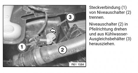

Ist es diese Leuchte?
Dann ist der Sensor fritte, wenn genug Wasser drin ist.
ja genau diese Leuchte
Kann man den Sensor mit moderaten Kfz Kenntnissen tauschen oder ist das eher unrealistisch? XD
Alles klar super. Dann werde ich das mal ausprobieren.
Vielen Dank.
Ist eigentlich eher ein Reed-Kontakt, der über einen magnetischen Schwimmer im Ausgleichsbehälter angesprochen wird. Daher kann beim Wechseln des Sensors kein Wasser austreten.

Ich hab das Teil gefunden.
