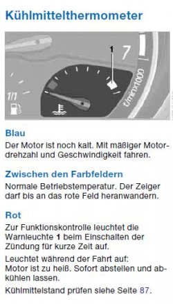

Außerdem leuchtet die Lampe nicht konstant. Erst wenn der Motor warm ist. Fahre ich schneller oder unter 50 geht das Licht aus. Zwischen 50 und 200 bleibt es an. Zumindest bei der einen Fahrt, die ich testen konnte.
Eventuell ein Sensor kaputt? Hoffe mal nicht, dass es schon wieder der Marder war - elendes Drecksvieh! :rifle:
Danke! Gruß Martin

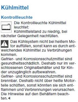

Die Leuchte für Kühlmittelstand zu gering. Temperatur verhält sich völlig normal.
Wenn du beim Nachsehen feststellst wie du schreibst, dass der Wasserstand i.O. ist kann es nur an einem Sensor liegen.

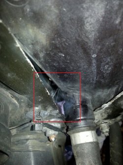

Inzwischen hat sich ein massiver Wasserverlust ergeben. Habe mein Auto mit nem Springbrunnen im Motorraum getunt. Hat auch nicht jeder. [emoji23]
Der Ausgleichsbehälter vom Kühler ist aufgeplatzt. War wohl erst ein kleines Loch aus dem ein großes wurde.
Hoffentlich schnell wieder heile.
Gruß Martin
Hatte ich auch letzten. Neuer Behälter + neuer 1,4 Bar Deckel + glysantin g48. Alles zusammen so 60€ und 2h Arbeit wenn man dabei gleich das ganze Kühlmittel Tauschen möchte.
Wo reissen die denn in der Regel?
