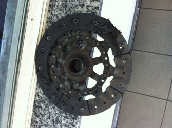

Hier könnt ihr mal sehen was von meiner Kupplung über geblieben ist...
...wie man sieht, nicht viel :D Der Wagen hatte als der ADAC Mann mich abgeschleppt hat genau
105.999km aufm Buckel...

Die Scheibe ist thermisch überlastet worden. Ob´s am Fahrer oder an der Druckplatte gelegen hat kann ich anhand nur diesen Bildes nicht behaupten.

Ich glaub es lag eher am Fahrer... Hab den 2. bis 6500 R/min gezogen, wollt dann schalten, der Gang ging aber nicht rein, bisschen Gewalt, kein Zwischengas, und dann wahrscheinlich zu schnell kommen lassen als der Gang dann drin war...
War im Stress aber hab daraus gelernt - 5km Weg können manchmal 4 Stunden schneller und 500 Euro günstiger sein wenn man einfach normal fährt und sich nicht stresst...

wenn man die teile nicht direkt vor sich hat, dann kann man zur genauen ursache nichts genaueres sagen aber vermutungen anstellen.
ich würde mal darauf tippen, dass die kupplung schon regelmäßiger heiß geworden ist und das eine mal war einfach zu viel..
