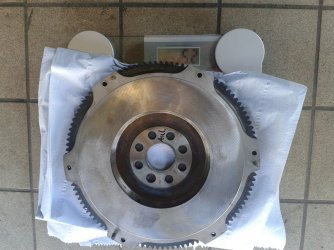

wenn es um spezielle kupplungen geht kann man sicher auch sachs sportkupplungen nennen ..
das S52 zms hat allerdings auch nur 10,5 kg
