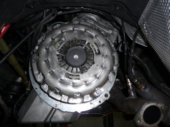

Die selbst nachstellende Kupplung muss doch mit so einem spezialwerkzeug gespannt werden oder sowas?
ja eine Neue kupplung kommt vorgespannt man braucht nur einen extra Zentrierdorn (keinen standart)
der Stern wird nach der Montage einfach rausgedreht.
habe einen aus POM gedreht + gewinde geschnitten um ihn wieder rausziehen zu können.
Gebraucht würde ich eine Kupplung nie kaufen der neue Satz kostet zwischen 100 und 200.- Euro
Und zudem bräuchte man schon zum abschrauben der Kupplung ein Spezialwerkzeug ob das der Verkäufer vom gebrauchten teil hatte ist fraglich.. und bei einen umbau von ein paar std würde ich das auch nicht testen wollen
ich hätte auch ein Teil zum vorspannen da da ich meine Kupplung schon so oft gewechelt habe bis ich die richtige Wahl gefunden habe..
