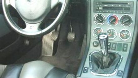

Heute habe ich meinen neuen ///M angeschaut und mir ist aufgefallen, das das Kupplungspedal sehr weit im Innenraum steht.
Es steht ca. 5 cm weiter nach innen als das Bremspedal (siehe Bild).
Da habe ich echt ein Problem die Kupplung zu treten, weil ich das Bein so weit zurück ziehen muss.
Normalerweise sind die Pedale doch auf einer Höhe.
Wie stehen die Pedale bei euren M-Modellen?

Hallo Detlef,
Habe da eine Vermutung:
Der Zetti hat eine hydraulische Kupplung, die sich selbst nachstellt. Je mehr die Kupplung nachstellt, desto weiter kommt das Pedal hoch...

das ist bei meinem 2,8er roadster auch so und zwar seit guten 80.000km also war schon immer so und hat sich auch kein stück verändert........
AW: Kupplungspedal beim ///M ???
Beide Pedale müssen die selbe Stellung zueinander haben, da ist was faul.
Zumindest hat es mein Coupe, und auch die ich kenne.
Also ich würd hier vorsichtig sein.
Und die Nachstellung findet nicht am Pedal statt, aber ich würde die Kupplung beim Freundlichen überprüfen lassen. UNBEDINGT

Hallo
Also glaube nicht dass es die Kuplung ist (bin jedoch kein Experte).
Bei meinem E36 328 hatte ich das gleiche Problem mit den Pedalen. Jedoch war dort die Kupplung am ende. Bin dann zum Freundlichen gefahren und hab die Kupplung wechseln lassen, jedoch ohne Ihn auf das Pedal aufmerksam zu machen.
Als die neue Kupplung dann drin war stand das Kupplungspedal unverändert wie auf dem Bild hier im ersten Posting.
Bei meinem jetztigen ///M QP steht das Kupplungspedal auch etwas nach vorne jedoch ist mit der Kupplung selber alles in ordnung.
Denke daher dass nur das Pedal neu eingestellt werden muss. (wie gesagt bin kein Experte, dies sind nur meine Efahrungen)
Mein ehemaliger 2.8er hat auch beide Pedale auf gleicher Höhe (und das seit 84000 KM).
Ich vermute beim M eine abgenutzte Kupplung.
Dazu hätte ich aber ganz gerne die Erfahrungen und Aussagen hier aus dem Forum, damit ich dem :D etwas auf die Pelle rücken kann.
Habe keine Lust den Wagen für viel Geld zu kaufen und dann auch noch die Kupplung erneuern zu müssen.

Möchte dir nicht wiedersprechen da ich es auch nicht besser weiss, jedoch wenn man sich den Abstand ansieht ist der doch recht gross und eine Kupplung ist doch nicht so dick/breit. Was ich damit sagen will ist, Du hast geschrieben dass der Abstand ca.5cm beträgt, und eine Kupplung ist doch nicht 5 cm dick.&:
Ist jetzt nur eine Vermutung von mir daher falls ich mich Irren sollte oder etwas falsch verstanden haben sollte dann lasse ich mich gerne eines bessern Belehren.:t

@Bigracer
Wenn du den Wagen kaufen willst, so hab ich das verstanden, fahr zum BMW Service und lass das anschauen.
Wenn der Verkäufer seriös ist hat er nix dagegen, nur so hast du später keinen Ärger.
Und nur so hast du richtig Spaß, und ich bin nach wie vor der Meinung:
Beide Pedale müssen FAST die gleiche Stellung haben.

so ich hab jetzt mal in der tis nachgesehn und die passenden seiten seht ihr auch gleich. auf dem ersten bild sieht man wo man messen muss. auf dem zweiten steht der wert, den man haben muss. (bremspedal hat den selben messpunkt und den gleichen wert)
dann bin ich noch in die garage und hab bei mir mal gemessen. vom angegeben punkt zur kupplungspedalspitze sinds bei mir 231mm und an der bremse sinds 223. der messpunkt an der motorraumseite is bei der kupplung aber auch ein klein wenig mehr richtung fahrersitz, als bei der bremse, folglich würden bei komplett gleichen werten die pedale auch nicht auf gleicher höhe sitzen.
am besten du misst jetzt mal nach und dann siehst ja ob was faul ist oder nicht. (werte laut tis sind beim 2,8er und m übrigens gleich)
hier die ausschnitte aus der tis:

hm-also das Prinzip einer selbstnachstellenden Kupplung solltest du dir besser mal in einem Fachbuch anschauen. So eine Konstruktion wäre natürlich ziemlich schwachsinnig wenn sich mit steigendem Kupplungsverschleiß die Pedalendstellung verändern würde.
Das Problem liegt einfach an der geometrischen Auslegung des Pedals. Dieser Fehlkonstruktion ist auch der Verschleißzustand der eigentlichen Kupplung völlig egal. Der Geberzylinder fährt grundsätzlich immer in seine hintere Endstellung zurück. Wie dann das Pedal zum stehen kommt ist nur noch von den Hebellängen, den Drehpunkten und deren Lagen zueinander abhängig.
Dieser Mist war mir sofort nach dem Kauf meines //M schon ein Dorn im Auge.
Die einzige Lösung dafür ist die Neukonstruktion eines Kupplungspedals mit einer anderen Geometrie. Und da habe ich dann letztes Jahr mal zwei Tage Bastelarbeit geopfert. Aber das Ergebnis hat sich gelohnt:t
Durch die Zwangsläufige Einbuße an Hebelarm ist die Kupplung zwar schwergängigere geworden aber daran hat man sich schnell gewöhnt. Dafür ist sie jetzt perfekt dosierbar und die Pedale stehen auf gleicher Höhe;)
Hi Falk,
gute Arbeit :t (auch die Schweißnähte halten :t )
Du hast dein Problem auf diese Art gelöst, aber eines stört mich doch an der ganzen Sache:
Original haben die beiden Pedale mal fast nebeneinander gestanden.
Was hat sich also verändert, das sie es jetzt nicht mehr tun ?
Das Umschweißen hat zwar das Ergebnis geliefert, aber nicht die Ursache beseitigt.

Vielleicht liegt das Problem auch am Bremspedal?
Nein, am Bremspedal liegt es nicht. Das steht normal.
Ich hatte gleich beim ersten Schalten Probleme, weil ich das Bein wesentlich weiter zurück ziehen musste um auf die Kupplung zu kommen.
Nach 7 Jahren Z3 hat sich der Körper an gewisse Positionen gewöhnt; da merkt man den Unterschied sofort.
Es muss sich bei der Kupplung irgend etwas verstellen, das das Pedal nach innen wandert. Aber was?

also die Endposition des Kupplungspedals wird durch den Endanschlag des Geberzylinders definiert. Der Kolben in diesem Ding fährt auf einen Gummiring zurück welcher sich mit der Zeit etwas setzen kann und verschleißt. Das kann dann dafür sorgen das das Pedal noch etwas weiter zurückkommt. Grundsätzlich ist die Pedalstellung aber schon im Neuzustand weiter hinten als das Bremspedal.
Glaubt mir-ich habe den ganzen Klapperatismus genausten studiert. Die einzige brauchbare Lösung ist die Pedalgeometrie zu ändern.
Es nutzt auch nichts den Geberzylinder zu versetzen oder so. Dafür ist dann der Pedalweg zu lang und man müsste das Pedal durch das Bodenblech treten.
Man muß das Pedal einfach weiter unten positionieren und über die Hebelverhältnisse Pedalweg einsparen so das der Weg bis zum unteren Anschlag ausreichend ist. Dadurch wird natürlich der Kraftaufwand höher...
