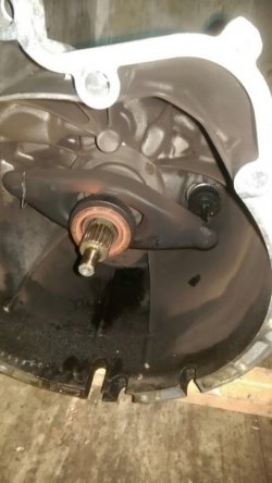

Da der Kupplungsaktuator undicht war (siehe Bild), habe ich mir einen revidierten besorgt und gestern eingebaut.
Von außen hat man am Aktuator übrigens nur ein leichtes Schwitzen gesehen. Von der Sauerei innen hatte ich nichts geahnt.
Beim Entlüften via Inpa trat dann aber leider ein Problem auf. Das gleiche Problem hatte ich auch letzte Woche am Ende der Getriebeadaption schon. Irgendwas soll angeblich mit "Klemme 87" nicht stimmen. Die scheint jedoch etwas mit der gesamten Stromversorgung des Wagen zu tun zu haben und nicht getriebespezifisch zu sein. Der Wagen fährt trotzdem wie zuletzt ohne Auffälligkeiten.
Kann mir jemand einen Tipp geben, wie ich den Fehler beheben kann?
Relais tauschen oder alle Stecker nochmal abziehen vielleicht?
Edit: Habe meinen Fehler gerade selbst gefunden: Wenn man während der Adaption die Zündung komplett abschaltet, weil einen Inpa zu "Zündung aus" auffordert, kommt natürlich auch kein Strom mehr an. -.-
