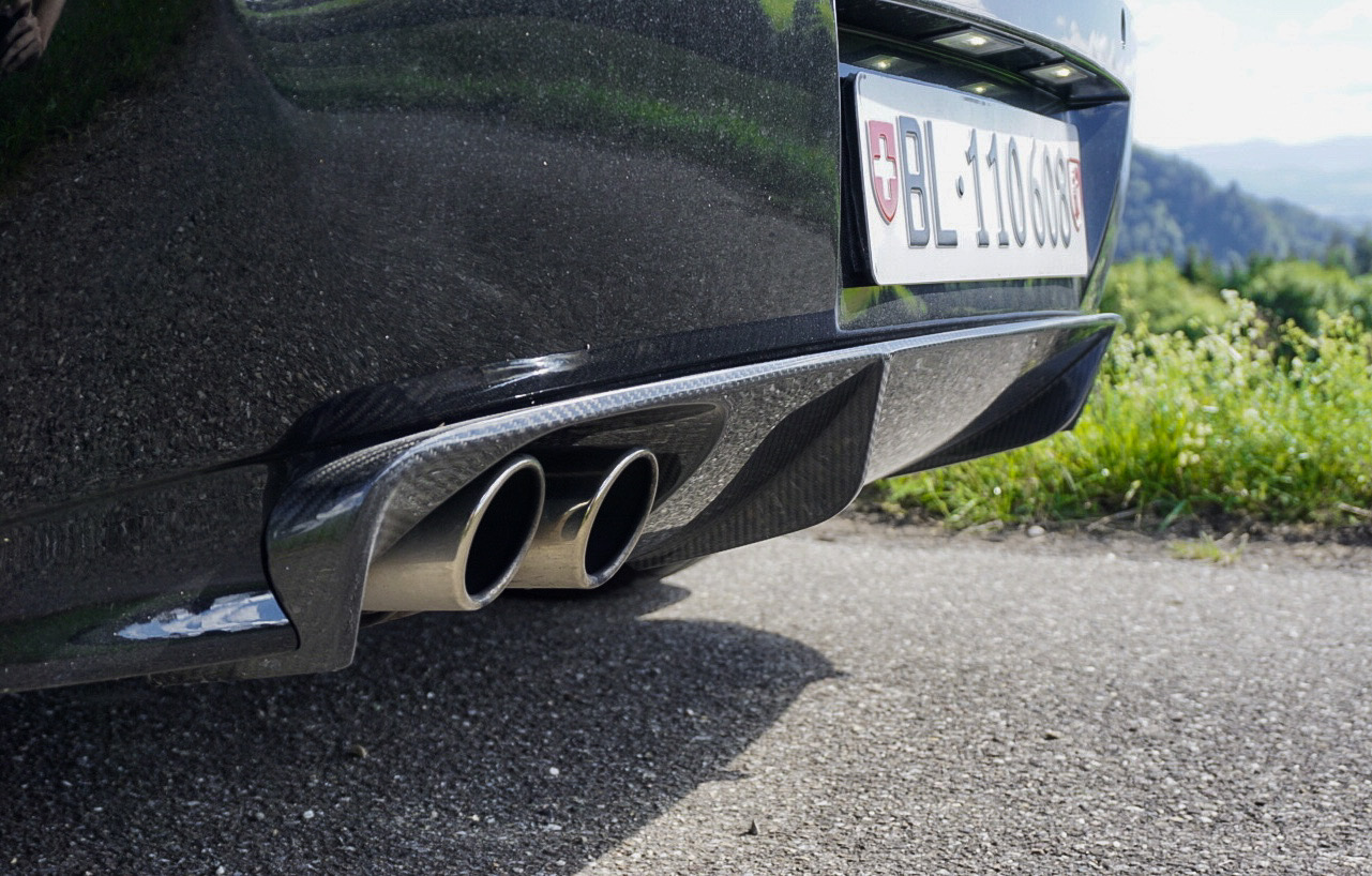

Carbon-Heckspoiler-Lippe
Spezialanfertigung aus dem amerikanischen Zetti-Forum

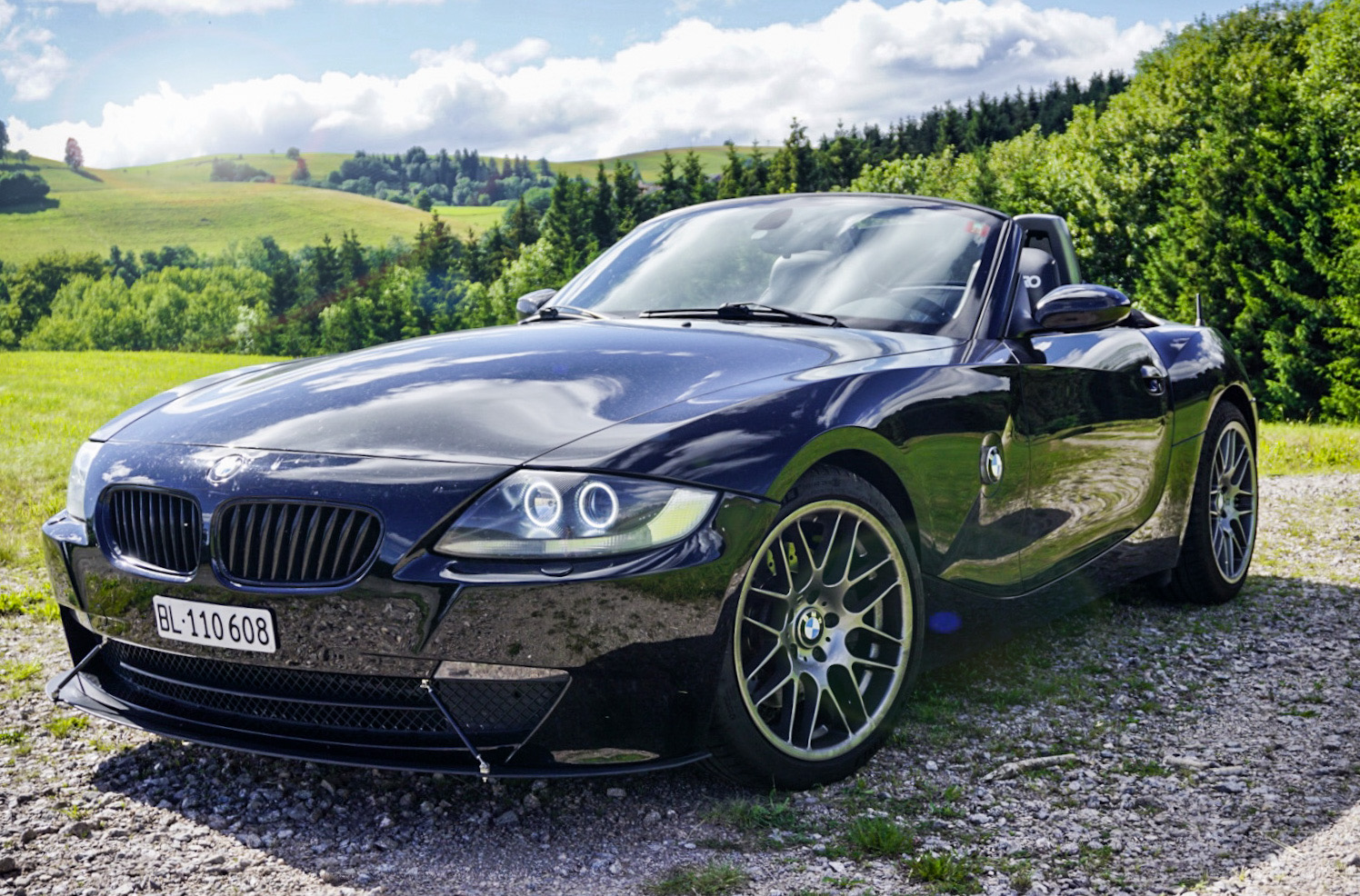

->Und so steht er momentan da:

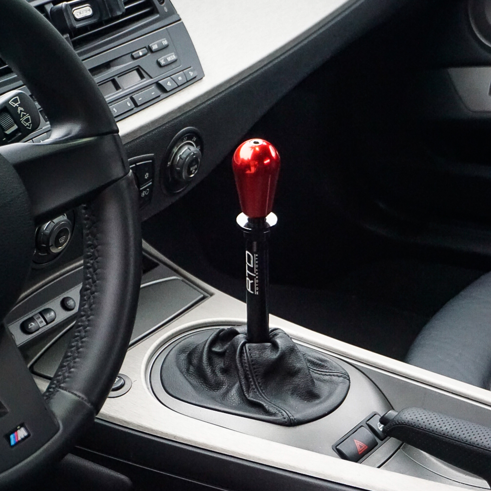

-RTD Short Shifter

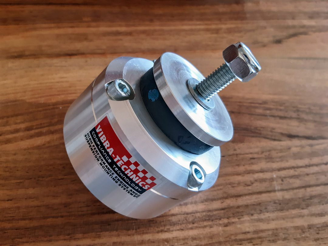

Dieser Short Shifter wird direkt mit dem Chassis verschraubt, als Resultat ergibt sich deutlich weniger Spiel und ein definierteres Schalten. In Ergänzung dazu hab ich Vibratechnics Motorlager verbaut (Ausführung "Street"). Die Getriebelager wurden durch OEM-Ausführungen erneuert. Beim Shifter-Einbau wurde ich grosszügig von @Chucky w. Danke dafür! :thumbsup:

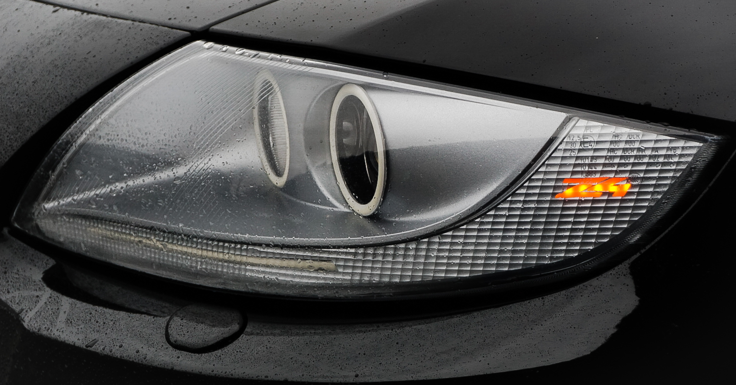

-Da sich in meinen Scheinwerfern die nachträglich verbauten Angel Eyes gelöst haben und einzelne LEDs bereits ausgebrannt waren, war ein Scheinwerfer-Makeover angesagt. An den schwarzen Inlays habe ich mich satt gesehen - wurden neu in Silber lackiert. Das Glas für die Blinker habe ich ebenfalls von innen Silber lackiert und durch einen LED-Strip ersetzt. Ebenfalls habe ich beidseitig ein kleines beleuchtetes Z4-Logo eingearbeitet, welches nun als Positionslicht/Sidemarker dient.
-Da ich die Scheinwerfer eh bereits geöffnet hatte, habe ich mich entschieden noch neue Bi-Xenon-Projektoren zu verbauen. Gewählt habe ich die Morimoto Mini D2S 5.0, vorallem in den USA haben diese einen guten Ruf. Die Ausleuchtung ist tatsächlich viel besser gegenüber meinen alten OEM-Projektoren. Die Passgenauigkeit war aber trotz mitgelieferter E55-Adapterplatte nicht 100%, musste diese ganz leicht nachbearbeiten.

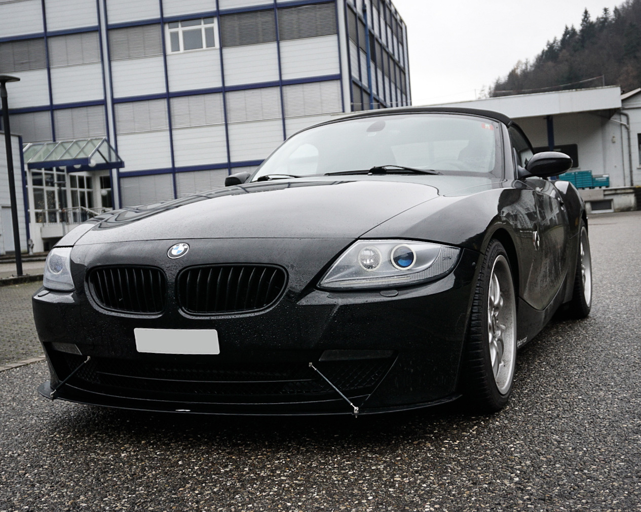

Schaut momentan so aus:

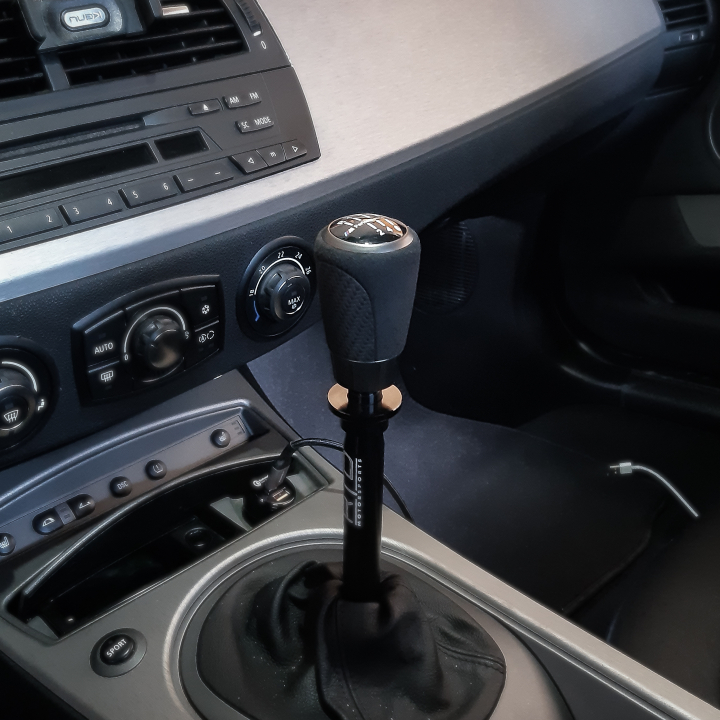

BMW Performance Schaltknauf auf dem RTD-Shifter

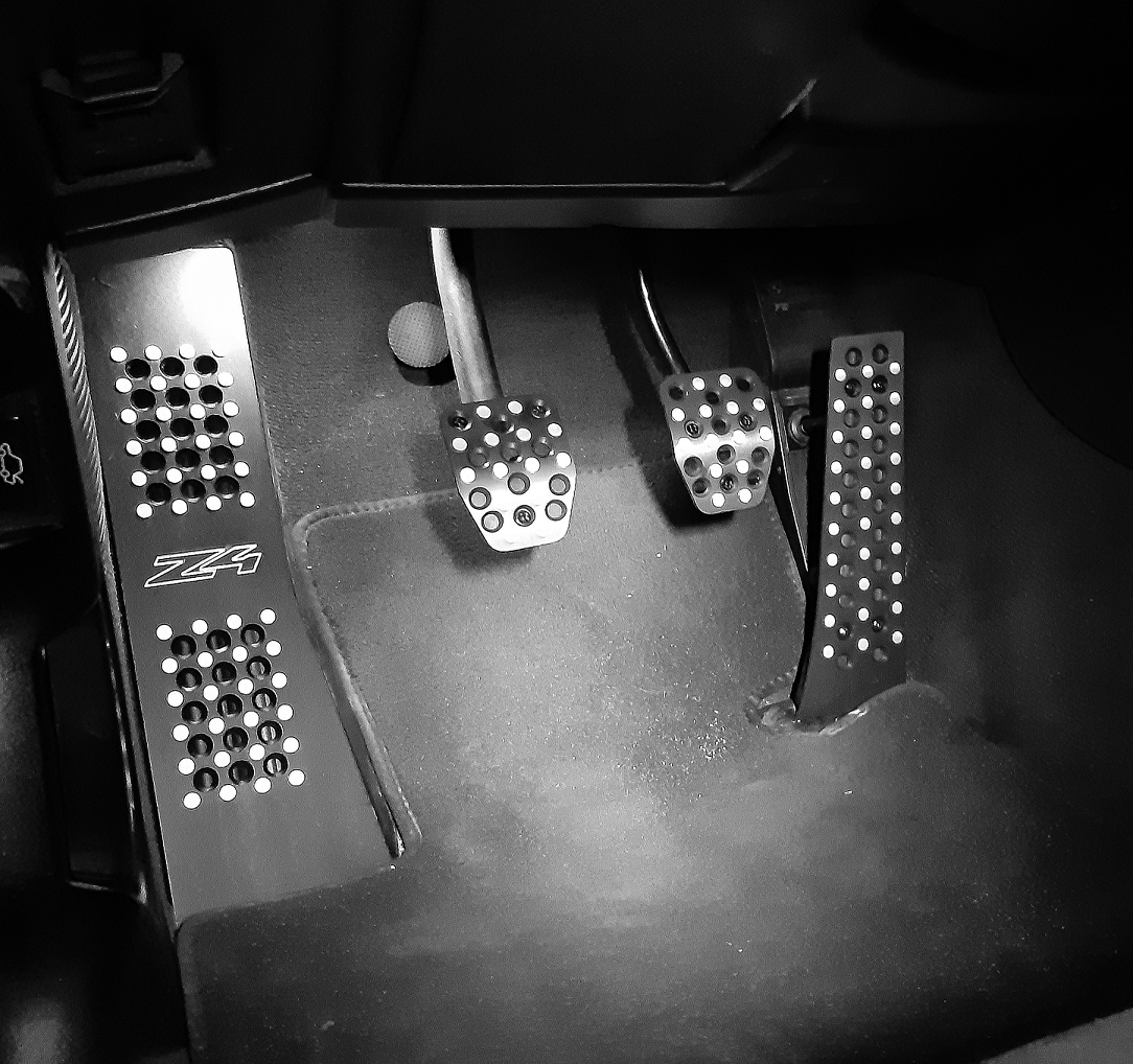

"Pedal Haus"-Pedale aus Metall mit spezieller ZZZZ-Gravur😎

Jeder kann mit seinem Auto machen was er will, aber mir gefällte der Schalthebel gar nicht. Andere bauen sich einen möglichst "Kurzen" ein weil der sportlicher aussieht und die Anderen einen möglichst "Langen" weil ihn die Rally Fz auch so haben.
Jeder so wie er will. ;)
Und andere bauen einfach einen Besseren ein, weil sie Wert auf Funktion legen ;) Verstehe deine Meinung, vorher hatte ich ja den ZHP-Knauf eingebaut, der war dann ganz "kurz". Zum RTD Shifter hab ich jetzt aber gegriffen, weil es einfach ein anderes Schaltgefühl ist, wenn der Schalthebel direkt mit dem Chassis verschraubt ist und eine kräftige Zentrierfeder hat (auch wenn der Original-Schalthebel ab Werk auch schon eine starke Mittenzentrierung aufweist).
