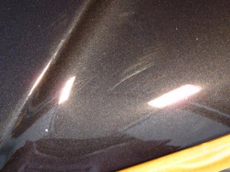

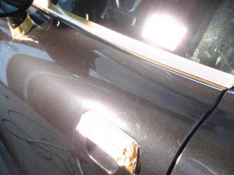

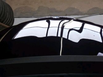

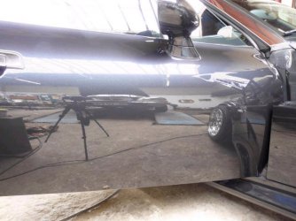

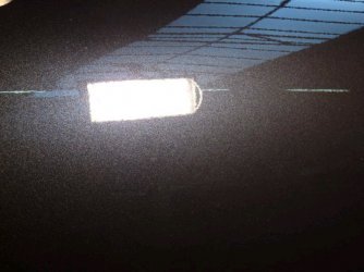

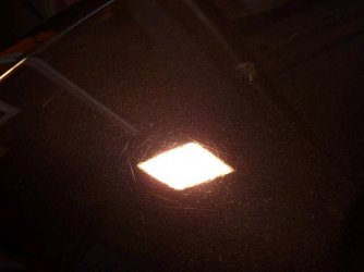

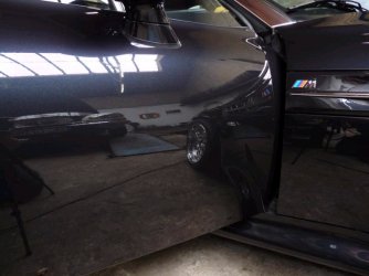

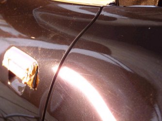

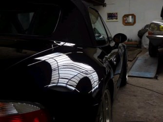

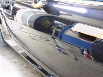

Wie bereits angekündigt habe ich mir gestern mal meinen M- Roadster " zur Brust " genommen. Der Wagen wurde bereits im letzten Jahr aufbereitet und seitdem stets von Hand gewaschen. Dies hat allerdings auch einige Spuren hinterlassen...
Programliste sah also vor

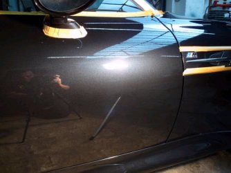

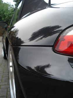

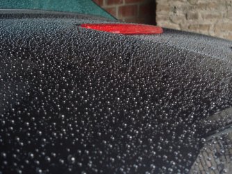

Zuerst waschen mit Meguiar's Hyper Wash, dann kneten mit Swizöl Paint Rubber, erneut waschen, Restwasser aus Ritzen u. ä. mit Pressluft beseitigen, abkleben. Anschliessend den Lack mit Swizöl Cleaner Fluid Professional und einer Rotex 125 bearbeitet. Zum Finish wurde dann Dodo Supernatural aufgetragen... Der Glanz stellte sich ein, nachdem das Wachs mit nem Zaino Show Car Towel und 2 Monster Fluffys abgenommen war.
Die restlichen Arbeiten wie Reifendressing, Motorraumpflege, Innenraum u. a. habe ich nicht mehr extra abgelichtet.
