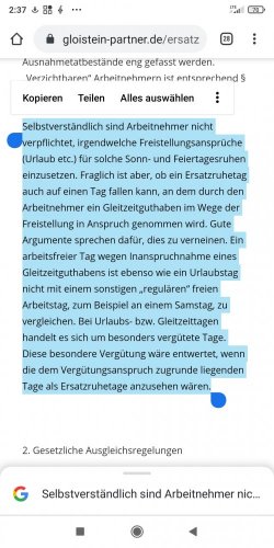

@Karaca58 mein Betrieb will das restliche Jahr voll Sonntags 3 Schichtig arbeiten auf freiwilliger Basis natürlich. 7 Tage am Stück arbeiten ist ja verboten wenn man Samstags und Sonntags da ist muss man ja unter der Woche einen Tag Zuhause bleiben unser Chef hat uns gesagt das man dann einen Gleittag einlegen muss also Überstunden abfeiern.
Ist das korrekt so?
Im Netz habe ich das gefunden da lese ich eher ein Nein raus.Screenshot_2020-09-10-02-37-29-474_com.android.chrome.jpg
(Unser Betriebsrat kommt mir nicht kompetent vor die Frage ich erst gar nicht) geh dann lieber direkt bei der IG Metall vorbei.
