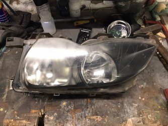

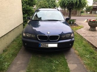

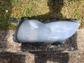

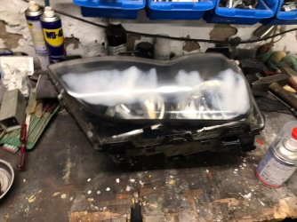

Ich hab mit dem Set jetzt die Scheinwerfer vom E46 gemacht: SprayMax Scheinwerfer- Reparatur - Set 250 ml 1K Primer 250 ml 2K Klarlack 684099: Amazon.de: Amazon.de
Die Bewertungen kann ich nicht nachvollziehen bei Amazon. Anscheinend haben die Jungs den Haftgrund nicht abtrocknen lassen, so dass er milchig blieb. Bei mir hat er auch deutlich länger als die angegebenen 40 Minuten benötigt, aber danach sah es super aus. Auch der TÜV hats gelobt 👍

Hmm, die Bewertungen sind schon merkwürdig, der eine hat den primer auch über Nacht trocken lassen, andererseits sind das nur 2 negative Bewertungen und die werden wohl mehr als 3 oder 4 davon verkauft haben.
Das Ergebnis sieht bei dir echt gut aus, aber den Kommentar mit dem TÜV versteh ich nicht.
Wusste der dass du die poliert hast (was ja wegen unkontrollierter Streuung nicht zulässig ist) oder galt das Lob dem Zustand im Bezug auf das vermeintliche Alter?
