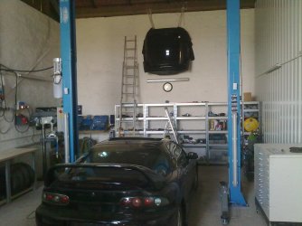

Also ich hab mich damals für ne Barrierefreie Twinbusch entschieden...
Die Bühne ist bezahlbar und für den Hobbybereich mehr als ausreichend.
Wenn ich mal so drüber nachdenke wie ich die meiste Zeit damit arbeite, dann ist die Hubhöhe schon sehr wichtig...
Ich hab das Auto in 80 % der Fälle deutlich mehr als 1 m angehoben...
Nur mal ein paar Beispiele:
- Ölwechsel stellt man sich unters Auto
- Räder wechseln heb ich auch höher an weil man dann einfach sieht wo die Felge aufgesteckt wird ohne das man sich bücken/verrenken muss
- Antriebswellen, Abgasanlage, Unterboden etc. ist das Auto immer ganz oben
- Beim polieren arbeite ich auch lieber im stehen.. also ist auch hier das Auto deutlich über 1 m oben.
Also das einzige wo die Hubhöhe für mich nicht so wichtig wäre ist beim Bremsen erneuern..
Hier arbeite ich meist im sitzen...
Wenn man zwecks Höhe einfach nicht die Möglichkeit hat eine 2-Säulen Bühne reinzustellen dann würde ich die Scherenbühne nach Hubhöhe auswählen.. um so höher um so besser.
Mein Tipp,
einfach mal ausprobieren... beim Reifenservice einfach mal versuchen unters Auto an die Ölablassschraue zu kommen... mit halb gebückter Haltung kann man das vergessen, das macht man einmal und dann nie mehr..
Die einzige Möglichkeit ist dann mit einem Rollbrett zu arbeiten... aber das ist dann schon fast so wie mit dem Wagenheber.. also nicht wirklich entspanntes ArbeitenHebebühne.jpg
