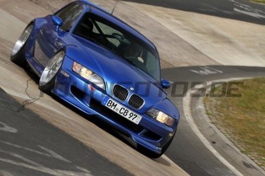

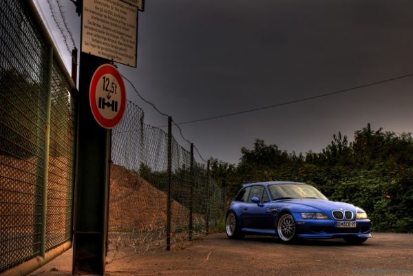

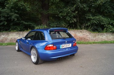

wir reden hier schon über 8,5j oder? also bei meinen 8,5x18 et30 und kw v3 hat es ohne dinstanzscheiben nicht gepasst. ohne schleift die felge an der feder. und da spielt es auch keine rolle ob vertauschte oder normal eingebaute domlager. da müssen es schon 10mm distanzscheiben auf jeder seite sein damit auch die reifen noch etwas luft zum arbeiten haben.
ja, 8,5x18 - das find ich ja so komisch. Bei Michi mit 235er auf 8,5x19 Zoll passt es anscheinend auch mit et29.
@changetheex: kannst Du bitte mal ein Bild posten, von schräg vorne, wie ein 8,5J mit ET20 bei Dir im Radhaus steht? Können die Unterschiede an einer stärkeren Tieferlegung liegen?
es hängt auch immer stark vom reifen ab. da steht zwar 225 oder 235 drauf, meistens haben sie aber nicht die nennbreite.
hmm, bilder im stand habe ich so kaum parat.
das ist jetzt mit 225 pilot sport cup. die gesamtbreite kenne ich nicht genau. aber im gegensatz zu normalen straßenreifen bauen semis eher breiter
