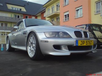

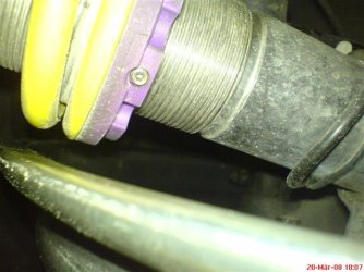

Fahre auf meinem Z3M ein KW1 und vo. 8,5x18" ET38 Reifen 225/40 18".
Ich musste 10mm Distanzscheiben pro Seite montieren. Ohne geht es nicht!
Wie gesagt, fahre einen ///M, wie es ob die Vorderachse bei einem 3.0l gleich ist kann ich Dir leider nicht sagen :#
Hier mal ein Bild wie es bei mir ausschaut: (ist eng, passt aber;))
Gruss
Laurent

ich hatte 8.5x18 et35 mit kw gewinde variante 1 und 225er reifen. ohne distanzscheiben hat es geschliffen, musste 5mm unterlegen, dann war es haarscharf. bei et38 schleift es zu 100%

innen denke ich, denn dafür braucht man ja dann die Scheiben damit das Rad weiter von der Feder weg kommt und mit den Scheiben kann es dann eben auch außen am Kotflügel schleifen...

ja,die felge schleift dann innen an der hauptfeder vom federbein. bei et30 kann es dann aber auch außen an der motorhaube eng werden
