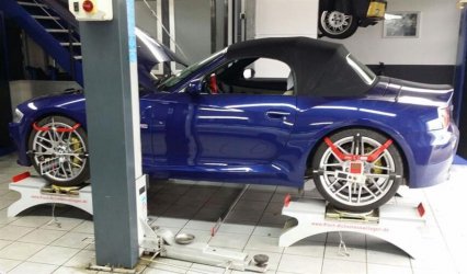

Moin allesamt,
ich fahre auf meinem E85 Z4M Roadster die Kreuzspeiche 163 vom E46 M3 Competition in 8,5J x 19" ET44 vorn und 9,5J x 19" ET27 hinten. Reifen ist der Continental SportContact 6 in 235/35 ZR 19 (91Y) XL und 265/30 ZR 19 (93Y) XL. Außerdem sind 5mm Distanzscheiben rundum verbaut. Diese Kombination habe ich hier im Forum öfter gesehen.
Nun ist meine Werkstatt gerade dabei, das KW V3 Fahrwerk einzubauen - mit dem auf dem angehängten Bild ersichtlichen Problem: Es wird ganz schön (zu?) eng (max. 5mm).
Hat jemand Erfahrung damit?
VG und Danke vorab
Max

Hi, habe das gleiche Setup Felge/Fahrwerk jedoch an der VA brauchst du 10er Distanz Scheiben. Gruß

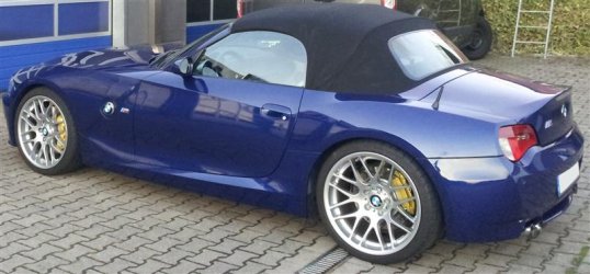

Habe die Kombination inzwischen erfolgreich verbaut. Vorne mit Spurplatten, sonst Serie. Passt perfekt ohne Radhausbearbeitung. Auf dem Bild sieht es extrem eng aus, passt aber. :)
Reifen sind Conti Sportcontact 6. Die KW-Standardeinstellung finde ich persönlich super (60% Landstraße, 25% Autobahn, 15% Stadt).

Hi,
vorn sind es 8,5 x19 ET 44. Spur sind 12mm pro Seite, da ich keine anderen da hatte. Ich hoffe allerdings, dass etwas weniger auch reicht, da ich so meine Bedenken mit der Freigängigkeit im Radlauf habe...
Die Klicks entsprechen noch der Werkseinstellung.

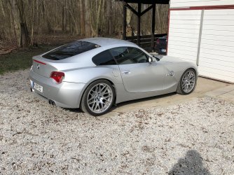

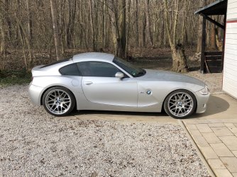

Kann mir jemand eine Kopie von seinem Fahrzeugschein schicken :D mit folgender Eintragung.
Z4M Roadster - CSL Felgen (8,5_9,5) mit 235/35/19_265/30/19 mit HR Spurplatten VA 10/10_Gesamt 20mm in Verbindung mit KW V3 FW.
Ich sag schon mal Danke :t
Wobei ich das auf dem QP fahre, nicht auf dem Roadster. Egal?
Coupe ist gut Roadster besser :) :-) Tragfähig - Gutachten Felgen habe ich und HR Platten mit ABE bzw. dem dazugehörigen Gutachten.
KW Unterlagen auch, es wäre dann schön, dem DEKRA Mann noch eine Vergleichseintragung mit an die Hand zu geben.
