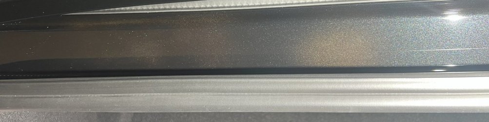

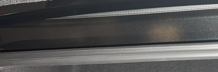

Vor ein paar Tagen habe ich ihn das erste mal gewaschen, dabei ist mir am Kofferraum etwas aufgefallen.
Im Bereich zwischen Dichtung und Verdeck sind im Lack diverse helle Stellen.
Jetzt stellt sich mir die Frage ob bei mir ein Fehler vorliegt oder ob das schon ein bekanntes Problem der Baureihe ist.
Danke für eure Meinungen

Das ist weder Politur oder etwas anderes was von außen aufgetragen wurde.
Dort ist augenscheinlich der Lack einfach nicht dick genug aufgetragen.
Kennt man schon vom E85.
Da war das beim VFL meist normal. Grundierung und dann sehr sparsam geduscht.
War/ist optisch nicht schön, Rost war aber nie Thema.
Das gleiche gabs da auch im Motorraum, Innenkante Kotflügel.
Vom E85 VFL kenne ich das Problem mit zu dünn aufgetragener Lackierung im Kofferraum und im Motorraum an den Kanten der Kotflügel auch noch.
War nicht schön, aber ich habe es damals toleriert.
Bei meinem G29 ist dieser Bereich farbdeckend lackiert.
Würde an Deiner Stelle mal den Händler mit diesem Thema konfrontieren.

Habe es heute endlich mal geschafft beim Händler vorstellig zu werden.
Er hat sich das genauer angeschaut und ist zum selben Entschluss gekommen wie ich.
Diese Stelle wurde bei der Produktion nicht ordentlich lackiert und deswegen sind dort diese helleren Stellen.
Es wird aber nichts dagegen unternommen.
Der Klarlack schützt alles und die Stelle ist nur bei genauer Betrachtung bei geöffnetem Kofferraum zu sehen.

Hab ich mir schon gedacht. Ist ja auch nur optisch, wie in der Vergangenheit auch.
Nicht hinschauen, damit leben
