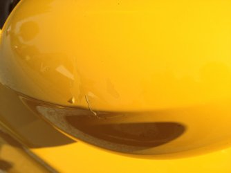

das hätte ich jetzt nicht erwartet: An beiden Außenspiegeln löst sich der Klarlack von der darunter liegenden Farbschicht!
Zunächst bilden sich so etwas dunklere Stellen, an denen der Klarlack oberflächlich noch in Ordnung ist (auf dem angehangenen Bild die rechte Stelle). Scheinbar verlieren die Lackschichten den Zusammenhalt. Einige Tage später reißt dann der Klarlack und pellt sich wie bei einem Sonnenbrand ab (siehe Bild).
Ich bin damit schon in die Niederlassung gefahren. Einen fürchterlich überraschten Eindruck machten die nicht gerade. Ich müsse einen Termin machen, dann werden Lackproben genommen und ggf. auf Kulanz neu lackiert. Naja - einfach überlackieren bringt ja nichts, wenn der Lackaufbau darunter nicht hält...
Kennt jemand das Problem? Muss ich mir Sorgen machen, dass sich bald der ganze Z4 wie beim Sonnenbrand pellt?

Lackproben? Sind die vom FBI,BKA oder CSI München. Die werden sich doch nicht die Mühe machen den Lack zu analysieren. Oder was versteht man darunter?Des Weiteren werden die garantiert nicht die alten Kappen abschleifen und lackieren.
Wenn die das nicht auf Kulanz machen, würde ich zum Lackierer meines Vertrauens gehen,zwei neue Kappen mitnehmen und ihn lackieren lassen.Da weiß ich wenigstens, dass es ordentlich gemacht wird.

hatte ich auch (auch Atacamagelb). Betraf nur die lackierten Kunststoffteile (Spiegelkappen, Frontschürze). Vermute, dass der Klarlack den Hochdruckreiniger bzw. den Insektenentferner auf Dauer nicht verkraftet hat. Im Heckbereich hatte ich keine Probleme.
Bei mir hat sich das auch über lange Zeit nicht wesentlich verschlimmert, habe beim Waschen in diesen Bereichen besonders vorsichtig gearbeitet.

Beim ersten Termin in der hiesigen Niederlassung wurden Fotos und Tests mit Klebestreifen gemacht. Bei letzteren wurde getestet, wie stark der Lack haftet. Dabei sollte ausgeschlossen werden, dass ich den Lack nicht mit z.B. einem Dampfstrahler "abgeschossen" habe.
Am Ende des Besuchs kam dann heraus, dass die Spiegelkappen auf Gewährleistung neu lackiert werden würden. Zwar stellte sich dann im Nachgang heraus, dass es bei einem 3,5 Jahre alten Fahrzeug kein Gewährleistungsfall ist, aber es wurde dann auf Kulanz repariert.
