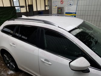

Richtig, den Flugrost erkennt man meistens nur gut auf hellen Lacken und selbst da würden viele es nicht sehen. Es ist beachtlich was da an Zeug drauf ist auf dem Lack der auch nicht mit Handwäsche weg geht. Das Kneten entfernt Flugrost zuverlässig, jedoch kann es auch zu Kratzern kommen und die Knete ist sehr schnell voll.. also am besten Kneten wenn der Lack bestmöglich gereinigt ist.
Hier mal ein Bild von einem 6 Monate alten Neuwagen der sogar Versiegelung drauf hat und vorher per Hand gewaschen wurde. Und NEIN er arbeitet nicht im Stahlwerk :D
Flugrost kommt vorallem durch Bremsenabrieb von einem selbst, aber auch durch vorrausfahrende Fahrzeuge, logisch wenn man bedenkt wie Bremsbeläge stauben. Zusätzlich kommt die Industrie hinzu. >Feinste Eisenpartikel lagern sich auf dem Lack an, oxidieren dort und beißen sich hartnäckig fest. Ganz extrem sind die Radläufe und je nach Fahrzeug die Heckklappe. Flugrostentferner ist essentiell für eine gute Aufbereitung
