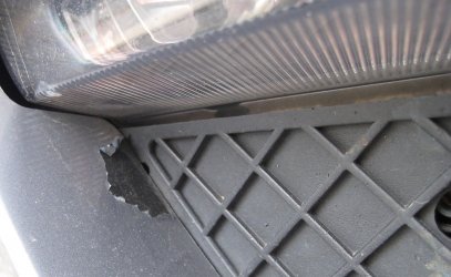

Ich habe heute festgestellt, dass sich unterhalb der Nebellampen auf der Beifahrerseite der Lack ablöst. Man kann ihn praktisch wie eine Haut abziehen. Die Front ist noch Original und wurde nicht neu lackiert.
Ich denke, dass der :) :-) nach 8 Jahren da nur noch mit den Achseln zuckt ...
Im Moment hält sich der Schaden noch im Rahmen. Wie kann ich das aufhalten? Hat hier noch jemand das gleiche Problem?

Hier kann man zwar nicht von mangelnder Rostvorsorge reden, aber evtl. von mangelnder Grundierung / Untergrundvorbereitung ? :whistle:
Da gabs wohl leider ein Problem mit der Grundierung bzw. sieht es so aus, als ob an dieser Stelle keine Grundierung/Haftprimer hingekommen ist, und sich deshalb der Lack löst. Sowas sollte sich aber mit Smartrepair lösen lassen. Mal mit BMW sprechen....
