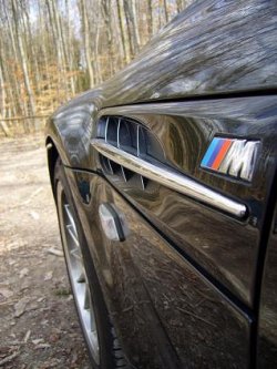

Also da brauchst du dir garkeine Sorgen machen .. hab bei meinem Lacker
meine "Kiemen" lackieren lassen .. und ich hab ne individual-farbe ..
Er braucht nur deinen "Farb-Code" . steht im Motorraum .. und dann kann er alles anmischen .. egal welche farbe ...

Hi Mark,
ja Farbton wurde perfekt getroffen .. hier ein Bild...
