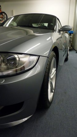

Ich hab die LZ 730 vor mehr als einem Jahr auftragen lassen. Der Preis war sportlich, aber die Abwicklung sehr professionell und kompetent. Ein nettes Ehepaar was mit Leidenschaft und einem Sinn für Details bei der Sache ist. Ich war bei verschiedenen Aufbereitern und im Laufe meiner Autohistorie durfte ich verschiedene Ergebnisse mit nach Hause nehmen, aber das Ergebnis von Autoblitz ist mit Abstand ganz oben. Mein nächstes Auto wird es mir wert sein die 700km nach Schwaikheim auf mich zu nehmen, so viel steht fest.
Zur Versiegelung selbst: Zusammensetzung ist nicht bekannt. Nur sei bekannt, dass die Versiegelung in mehreren Schichten (3?) aufgetragen wird was bedeutet, dass das Auto 3-4 Tage weg ist. Ne Garantie von 2 Jahren auf die Versiegelung gibt es auch. Hier das Ergebnis bei der Abholung damals.
Für mich eine glasklare Oberfläche, die sonst nur im Neuzustand so ausschaut. Tiefenglanz ist ordentlich.

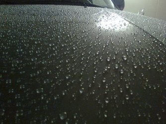

...und hier das Abperlverhalten nach über 6tkm und mehr als einem Jahr. Dafür habe ich gestern mal Wasser auf die Motorhaube gegeben, um zu sehen was noch übrig ist. Aufnahme ist zwar mit meiner alten Krücke entstanden, aber die Tropfen sprechen eine eindeutige Sprache:
Natürlich ist es wichtig das Auto nach der Versiegelung pfleglich zu behandeln. Bei mir ist es ausschließlich Handwäsche, dazu kein Schlechtwetter, keine Bäume unter denen mal parkt etc.

Vielen Dank für den Bericht!:D:t
