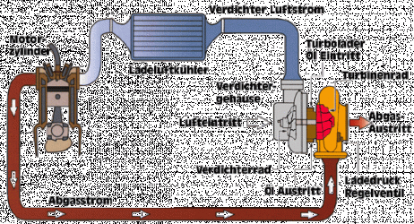

Wenn ich das irgendwann mal richtig verstanden habe, erfolgt die Regelung des Ladedruckes auf Grund des Überdruckes auf der Saugseite des Turboladers ausgangsseitig und ist somit unabhängig von den Druckverhältnissen vor dem Lader (Saugseite eingangsseitig).
Die Druckregelung regelt den Abgasluftstrom des Laders. (siehe Bild).
Das hat auch einen guten Grund, wäre das nicht so, dann wäre die Leistung des Motors immer geschwindigkeitsabhängig und das wäre schon äußerst merkwürdig... &:

Ich stelle mir das so vor:
Je höher der Luftdruck auf der Frischluftseite, desto geringer der Abgasgegendruck auf der Abgasseite.
Je geringer der Abgasgegendruck, desto höher die maximal erreichbare Leistung.
-> also mehr Leistung bei 250 km/h im 5. Gang bei Nenndrehzahl als bei 50 km/h im 1. Gang bei Nenndrehzahl (Werte nur exemplarisch)
