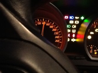

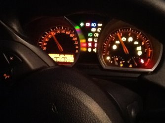

Hallo zusammen,
ich habe gerade den Lampentest aus dem versteckten Servicemenü (http://bmw.bazzi.biz/geheim_menu_e46.htm) ausgeführt und festgestellt, dass eine Lampe nicht leuchtet. Und zwar ist es linke in der zweiten Zeile die glaube ich fehlt.
Ist das bei euch auch so oder ist da wirklich eine defekt?

ausm kopf würd ich sagen, dass die "abs-leuchte" fehlt - sollte gelb sein und an der stelle ihren dienst verrichten ;)
Welches Leuchtmittel versteckt sich dahinter? LED oder Glühbirnen?
led (d.h. du musst das teil öffnen und löten) - welche genau kann ich dir aber nicht sagen. da wird sich aber bestimmt noch jemand melden, ders weiss.

kurzer nachtrag: was mich im moment noch bisschen "skeptisch" macht ist, dass ne led normal nicht so leicht den geist aufgibt. vielleicht sollte man vorher noch überprüfen, obs auch wirklich daran liegt, oder vielleicht das "testprogramm" nen fehler gemacht hat.

Kannst vielleicht ml du den lampentest bei dir ausführen?
Vielleicht leuchtet die Abs Lampe einfach grundsätzlich bei dem Test nicht.
da ich keinen e85 besitze und momentan auch keinen zugriff auf einen solchen habe, kann ich damit leider nicht dienen.
das wiederum glaube ich nicht und das wird auch nicht so sein. es ist ja eben sinn des tests, dass alle "funktionen" des kombis überprüft werden.

Alles gut! DIe Kontrollleuchte für das ABS leuchtet nicht mit. Ich habe bei mir auch gerade getestet und alles war am leuchten,außer ABS.
Beim einschalten der Zündung solltest du jedoch sehen,dass die ABS Kontrollleuchte aufleuchtet! Daher funktioniert sie und tut ihren Dienst. Warum diese nun beim "Lampentest" nicht mit am leuchten ist,keine Ahnung.
also die Lampe ist wirklich nicht kaputt, wenn ich die Zündung anmache dann leuchetet die ABS Lampe kurz auf.
Trotzdem komisch, dass sie beim Lampentest nicht mit an geht.

das finde ich auch mehr als seltsam und nachdem ich eben extra noch schnell in die unterlagen geschaut hab, bleibe ich bei der meinung, dass da was faul ist weil:
Systemtest: Anzeigen der Instrumentenkombination
Mit dem Systemtest ist eine einfache visuelle Prüfung der Funktionsfähigkeit aller Anzeigen der Instrumentenkombination möglich. Zur Prüfung werden automatisch angesteuert:

laut bmw (siehe obige tabelle) sollte die abs lampe beim selbsttest leuchten (was, wie gesagt ja auch sinn des tests ist)

hab nochmal bisschen in den unterlagen gewälzt.
unter dem punkt "systemtest: anzeigen der instrumentenkombination" (müsste _tESt_2._ sein) steht ohne zweifel, dass die abs-leuchte bei diesem test mit angesteuert wird (siehe tabelle #10). bin dann aber noch auf den punkt "systemtest instrumentenkombination" (_tESt_2.1) gestossen und dort steht: "Alle Kontroll- und Warnleuchten -mit Ausnahme der ABS-Kontrollleuchte- und Beleuchtungen kurz eingeschaltet, bei Zeigerlauf Schrittmotoren werden Zeigerinstrumente vom unteren zum oberen Anschlag und zurückgeführt"
scheint also je nach "test" wohl doch normal zu sein :t
