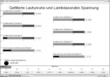

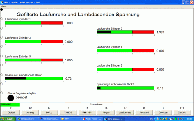

ich habe seit einiger Zeit etwas Probleme mit dem Kleinen... Er klingt zeitweise so ein wenig wie ein 200D
Heute hatte ich mal etas Zeit und habe mir den Fehlerspeicher angesehen. Dort war nix zu finden. Allerdings
war unter der Motor-Info eine Laufunruhe auf Zyl. 2 und 5 zu sehen (siehe Screenshots). Die Unruhe war erst
auf 5, dann auf 2 und Zeitweise auf beiden. Als ich mir die Zündspulen mal angesehen habe waren in 2 & 5
Bosch-Spulen in den restlichen orig. BMW-Spulen. Da wurde also schon mal was gemacht.
Meine Frage: Kommt die Unruhe von der Mischbestückung, oder sind die beiden wieder hin oder
liegt das Problem an einer ganz anderen Ecke?
