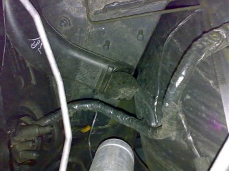

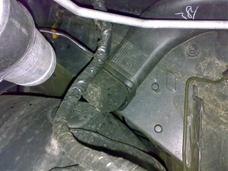

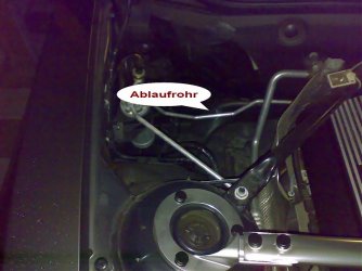

Hatte auch hin und wieder ein ähnlich klingendes Geräusch.
Bei mir kommts aber von einem Wasserablaufrohr im Motorraum auf der Beifahrerseite. Das Rohr hat vorne dran einen Deckel und der hat bei laufender Lüftung ständig geklappert. Hab ihn einfach gegen die Radhausschale hochgeklappt.
Hier ein paar Bilder:
Vielleicht ist ja dem einen oder anderem damit schon geholfen

AW: Laute Klimaanlage
Ha! Ich hatte das gleiche Problem und konnte es genauso lösen.
HI,
hatte das Problemchen auch .
Es war der bewegliche Deckel des Belüftungsansaugrohrs.
Auf den letzten beiden Bilder vom Tom gut zu sehen.
Der :) hat das gesamte Teil getauscht , dann war wieder Ruhe.
Gruss Jochen
