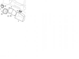

Ja, richtige Löcher; ich glaub 8cm Durchmesser oder sowas in dem Bereich.
Und ja das Blech (covering plate, Nr. 5), auf dem die Lautsprecher aufgeschraubt sind.

Ich habe mir nochmal das Bild angeschaut mit dem Gehäuse, es scheit KOMPLETT geschlossen zu sein, bis auf Punkt 10.. Was soll das eingentlich sein?
