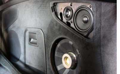

Ist zwar japanisch, aber vlt helfen die Bilder ohne Abdeckung weiter.
Ja das sieht gut aus.
Die Aussparung in der Teppichecke sieht verdächtig aus. Da könnte ein Clip sitzen.
Das Bild bestätigt, dass die Blende nicht verklebt ist. Das war meine Sorge.
Ich hatte mir schon Videos und diverse Bilder von HIFI Umbauten angesehen, über die bin ich nicht gestolpert.
Besten Dank. Das hilft mir sehr!

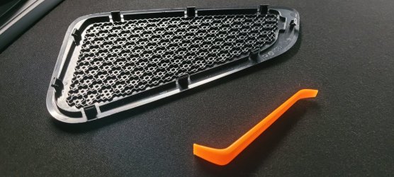

Wenn er eh schon zerkratzt ist und du ihn ohnehin austauschen magst kannst du ja mehr Mut zeigen. Ohne sie je abgemacht zu haben aber ich bin mir zu 99% sicher dass die nur geklippst sind. Nimm einen breiten Kunststoffhebel und hebel die einfach weg.
