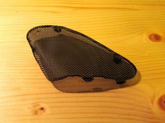

Ich hatte auf der Beifahrerseite am Gitter im oberen Eck auch eine Beule und soeben wieder alles in den Urzustand gebracht
Man muss den Hochtöner nicht aus der Fassung nehmen um das Gitter zu richten. Dieses ist einfach im inneren des Lautsprechergehäuses an ein paar stellen durch umgelegte Kanten fixiert. Einfach mit einem schmalen Flachschraubenzieher umlegen und schon könnt ihr das Gitter rausziehen!
Dann am besten das Gitter mit der Aussenseite auf eine Tuch legen und mit einem abgerundeten Gegenstand (zB. Scherengriff) vorsichtig das Gitter wieder von innen in Form bringen!
Bei mir wars an einer blöden Stelle aber man sieht gar nix mehr - alles wie neu! Die 15-20 Euronen kann man sich also sparen :-)
lG
Ich habs mal ausgebaut. Aber vorsicht, es ist nicht so einfach links in der Biegung wieder eine saubere Abschlusskante hinzubekommen. Die Delle ist zwar jetzt raus, dafür schließt das Gitter jetzt bei mir nicht mehr so bündig im Gehäuse ab und sitzt auch nicht mehr so fest wie vorher. Ich muss allerdings auch dazu sagen, dass das filigrane Handwerk allgemein nicht so meins ist. ;-)
