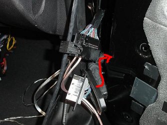

Hallo
Also mit rückrüsten etc. kannst Du gleich vergessen, denn ohne zu bohren geht und die Kabel direkt durch den Stecker zu führen geht gar nichts.
Je nach Ausrüstung wird es nötig sein einzelne, nicht mehr benutzte Pins (z.b. Original Hochtöner & Mitteltöner) auszudrücken.
Bei mir war es nicht nötig.

Super, habe gehofft das du dich zu Wort meldest ;)
Mist, so etwas in der Art habe ich schon befürchtet.... :#
Hätte gehofft an dem Stecker noch irgendwo Platz zu finden wo ich die Kabel durchführen kann, aber da ist alles dicht... Die Pins für MT und HT muss ich dann wohl ausdrücken... Nur ob ich dann alle 4 Kabel durchbringe ist die andere Frage...
Kann ich die Kabel dann problemlos durch den Gummischlauch führen oder ist das auch wieder ein gefummel bis zum geht nicht mehr ? :)
Wäre es sehr tragisch wenn ich für das letzte Stück zum Lautsprecher hin die Originalkabel verwende und VOR der Durchführung schon mit meinen neu verlegten Kabeln verbinde ? Oder geht mir dann zu viel verloren ?
Ich möchte mir meine Anlage jetzt nicht durch so etwas verpfuschen... Wenn dann ordentlich :M

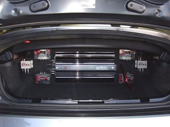

PS: Mach mal Bilder vom Kofferraum

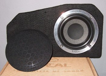

Mal ein vorab Foto ( da ist noch nicht alles angeschlossen )

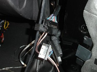

achja, was mir noch einfällt...
wie hast du den Tieftöner im Fussraum befestigt ?
Einfach abdichten und mit "Blechtreibern" festknallen ;) ?
AW: Lautsprechkabel durch die Türdurchführung legen ?
Hab die LS eingeklebt und die 4 Schrauben außen auf den Konus gedreht---hält!!!
Dämmung nicht vergessen ;o)
